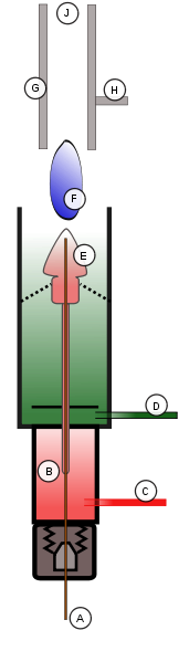

FID Schematic: A) Capillary tube; B) Platinum jet; C) Hydrogen; D) Air; E) Flame; F) Ions; G) Collector; H) Coaxial cable to Analog to Digital converter; J) Gas outlet
